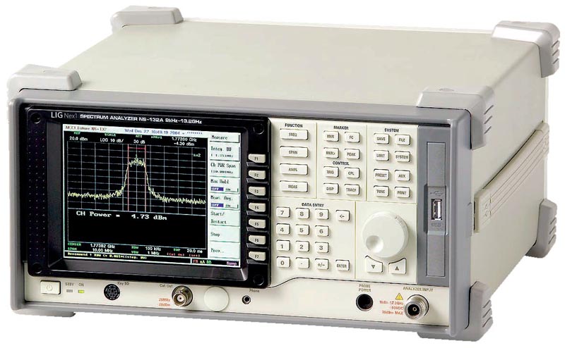

ПРИНЦИП
Анализатор спектра NS-132A (4MF0RA8TZ)
LIG Nex1
  • Полностью синтезированные анализаторы спектра с диапазоном частот от 1 кГц до 26.5 ГГц
  • Фильтры полос пропускания от 300 Гц до 3 МГц
  • Диапазон входных уровней –110.
    ..30 дБмВт
  • Встроенный предусилитель (опция для NS-30A)
  • Следящий генератор 9 кГц...3 ГГц (опция для NS-30A)
  • Превосходный динамический диапазон по вносимым искажениям
  • Режим приемника сигналов с ЧМ и AM демодуляторами
  • Маркерные измерения (до 10), память, интерфейс USB для сохранения данных
  • Квазипиковый детектор и фильтры ЭМС (опция)
  • Графический цветной ЖК-дисплей с разрешением 640×480 точек
  • Наличие автоматических и маркерных измерений
  • Режим частотомера
  • Интерфейс: GPIB (NS-30 - опция) и RS-232
  • Автоматическая и ручная калибровка
  • Напряжение питания 100. ..240 В, 48...63 Гц (автовыбор)
  • Габариты 350 × 185 × 395 мм
  • Масса 11.8 кг
