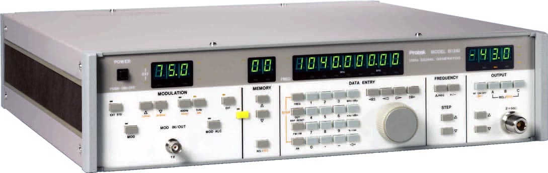

Генератор AM/FM сигналов Protek B1240
  • Модуляция AM, PM и FM
  • Диапазон выходных уровней –127 дБм … +6 дБм
  • Самоконтроль и самокалибровка
  • Защита выхода от отраженной мощности
  • Память на 100 записей
  • Интерфейс GPIB (опция)
  • Питание 110/220 В, 50/60 Гц
  • Габариты 119 × 432× 450 мм
  • Вес 12 кг

Технические характеристики B1240
Параметр
Значение
Частота
Диапазон
10 кГц … 1040 МГц
Разрешение дисплея
10 Гц (10 кГц … 520 МГц)
20 Гц (520 МГц … 1040 МГц)
Точность
±1.5×10–6 после 20 мин прогрева
Выходные
характеристики
Выходной уровень
–127 дБм … +6 дБм
Разрешение дисплея
0.1 дБ
Точность
±1 дБ (> –10 дБм)
±2 дБ (< –10 дБм)
Неравномерность АЧХ
< 0.5 дБ (10 кГц…1040 МГц, –10 дБм…+6 дБм)
Выходное сопротивление
50 Ом
Единицы измерения
дБм и dBµ
Защита выхода
25 Вт отраженной мощности
Спектральная
чистота
Паразитные
составляющие
Лучше –35 дБ на несущей частоте < 62.5 МГц и 0 дБм
Лучше –25 дБ на несущей частоте > 62.5 МГц и 0 дБм
Модуляционный
шум несущей
FM: 7 Гц
AM: 0.05%
Модуляция (FM)
Девиация
0 … 100 кГц (1 МГц…1040 МГц)
[Несущ.
частота]×10% (до 1 МГц)
Разрешение
10 Гц (девиация 0…10 кГц)
100 Гц (девиация 10 кГц…100 кГц)
Точность
±5% при частоте модуляции 1 кГц или 400 Гц
Неравномерность ЧХ
±0.5 дБ (50 Гц…50 кГц)
Искажения
< 2% THD (модуляция частотой 1 кГц при
максимальной девиации, частота несущей > 250 кГц)
Модуляция (PM)
Диапазон
0 … 10 радиан
Разрешение
0.01 радиан
Неравномерность ЧХ
±1 дБ (10 кГц…10 кГц)
Точность девиации
Модуляция (AM)
Диапазон
0 … 99%
Разрешение
0.50%
Точность
лучше чем ±4% от глубины модуляции +1%
на частоте 1 кГц
Неравномерность ЧХ
±0.5% (50 Гц…50 кГц)
Искажение огибающей
< 3% THD (при глубине модуляции 70%
и частоте модуляции 1 кГц)
Модулятор
Частота: 1 кГц и 400 Гц
Вход
внешней
модуляции
Диапазон
10 Гц … 50 кГц
Входной
уровень
0.9 В … 1.1 В с.к.з.
Входное сопротивление
~100 кОм
Память
Ячейки 0 … 19
Хранение значений частоты,
параметров модуляции и уровня выхода
Ячейки 20 … 99
Только хранение значений частоты
3 независимых ячейки
Хранение значений уровня выхода
Индикация
Частота несущей
9 разрядов
Модуляция
3 разряда
Выходной уровень
4 разряда
Адрес ячейки памяти
2 разряда
