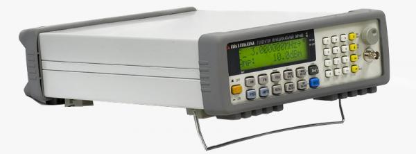

Генератор Актаком АНР-4300
ПроизводительАктаком
СерияАНР-4000
МодельАНР-4300, АНР4300, АНР 4300
  • Технология прямого цифрового синтеза DDS
  • Форма выходного сигнала: синус
  • Виды модуляции: AM (амплитудная), FM (частотная), FSK (частотная манипуляция)
  • Выходной импеданс 50 Ом
  • Температурная стабильность ±2.5 ppm
  • Интерфейсы (опционально) RS-232 и IEEE-488
  • Питание 200...250 В АС ±10%, 50 Гц ±2 Гц / 60 Гц ±2 Гц
  • Потребляемая мощность, не более 30 ВА
  • Габаритные размеры 240×90×363 мм
  • Масса 3 кг
