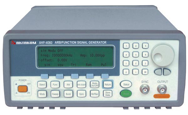

Генератор сигналов Актаком АНР-4060
Генератор предназначен для настройки и испытания систем и приборов, используемых в радиоэлектронике, связи, автоматике, вычислительной технике, приборостроении.
Применяется в ремонтных и научно-исследовательских лабораториях.
  • Прямой цифровой синтез
  • 8 стандартных + 6 произвольных (с возможностью сохранения) форм сигналов
  • ПЛИС технология
  • 8 кБ памяти для сохранения сигнала произвольной формы
  • Формирование сигнала белого шума в полосе 5 МГц
  • Автоматический тест контроля интерфейса
  • Выход на низкоомную нагрузку и защита выхода от перегрузок
  • Программируемые параметры импульса
  • Интерфейс RS-232 и опционально IEEE-488
  • Двухканальный выход (основной и модулирующий генератор)
  • Питание 220...240 В АС ±10%, 50 Гц ±2 Гц / 60 Гц ±2 Гц
  • Габаритные размеры 240 × 90 × 300 мм
  • Масса 3 кг
