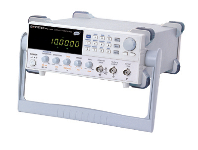

Генератор сигналов Good Will SFG-72120
ПроизводительGood Will
СерияSFG-72xxx
МодельSFG-72120
  • Прямой цифровой синтез
  • Высокая стабильность и точность установки частоты
  • Малые гармонические искажения (менее –55 дБн)
  • Широкий частотный диапазон (от 0.1 Гц до 20 МГц)
  • Форма сигнала: синусоида, треугольник, меандр, импульс, AM, ЧМ, ГКЧ
  • Разрешение по частоте 100 мГц
  • Режим постоянного смещения
  • Встроенный 6-разрядный частотомер для измерения внутр./внешн.
Генератор сигналов функциональный
Контест
SFG-7212092 574 ₽
частоты до 150 МГц
  • Память на 10 настроек
  • Напряжение питания 115 В/230 В ±15%, 50/60 Гц
  • Габаритные размеры 107 × 266 × 293 мм
  • Масса 3.2 кг
  •  Генераторы сигналов функциональные SFG-72120
    Технические характеристики генераторов серии SFG-72xxx
    Характеристики
    SFG-72120
       SFG-72020
    Основные
    выходные
    параметры
    Частотный диапазон
    (для синуса и меандра)
    0.1 Гц…20 МГц
    Частотный диапазон
    (для треугольника)
    0.1 Гц…1 МГц
    0.1 Гц
    Погрешность установки
    ±(20×10 6)
    Амплитуда
    >10 Впик (на 50 Ом)
    Неравномерность АЧХ
    (синус относительно 1 кГц)
    < ±0.3 дБ (0.1 Гц…1 МГц)
    < ±0.5 дБ (1 МГц…4 МГц)
    < ±2 дБ (4 МГц…10 МГц)
    Выходное сопротивление
    50 Ом ±10%
    Аттенюатор
    2×(–20 дБ ±1 дБ)
    Постоянное смещение
    ±5 В (на 50 Ом)
    Асимметрия формы
    0.2…0.8 (от 2 Гц до 100 кГц) ­­­–­ плавная регулировка
    разрешением 0.01
    Дисплей
    9-разрядный, СД-индикаторы
    Синусоидальный
    сигнал
    Коэффициент гармоник
    (при уровне сигнала
    от 0.1 МАХ до MAX)
    >  –55 дБн, 0.1 Гц…200 кГц
    >  –40 дБн, 0.2 МГц…4 МГц
    >  –30 дБн, 4 МГц…10 МГц
    Треугольный
    сигнал
    Нелинейность
    ≤2% (0.1 Гц…100 кГц)
    ≤5% (100 кГц…1 МГц)
    Прямоугольный
    сигнал
    Асимметрия импульсов
    ±(1% от периода +4 нc), 0.1 Гц…100 кГц
    Время нарастания/спада
    <25 нc (макс, уровень 50 Ом)
    Коэффициента заполнения
    прямоугольных импульсов
    (20…80)% с разрешением 1% в диапазоне частот 2 Гц…10 кГц
    КМОП-выход
    Выходной уровень
    От (4 ±1) В до (14.5 ±0.5) В с плавной регулировкой
    ≤120 нс
    ТТЛ-выход
    Выходной уровень
    ≥3 В
    Коэффициент нагрузки
    20 ТТЛ -элементов
    ≤25 нс
    Свипирование
    по частоте
    Глубина свипирования
    100 : 1 ­­­– плавно регулируется
    Цикл свипирования
    1 с…30 с – плавно регулируется
    Режимы свипирования
    Линейный/логарифмический
    (выбирается переключателем)
    АМ
    Глубина AM
    0…100%
    Частота модуляции
    400 Гц (внутренняя)
    0…1 кГц (внешняя)
    Частота несущей
    100 Гц…5 МГц (–3 дБ)
    Чувствительность входа
    ≤10 В (при 100% AM)
    ЧМ
    Девиация частоты
    0…±5% на частоте 1 МГц
    Частота модуляции
    400 Гц (внутренняя)
    0…1 кГц (внешняя)
    ≤10 В (при 10% ЧМ)
    Частотомер
    Частотный диапазон
    5 Гц...150 МГц
    Разрешение
    10 нГц для предела 1 Гц
    0.1 Гц для предела 100 МГц
    Погрешность опорн. ген-ра
    ±2 × 10 5 (23°С ±5°С)
    после 30 мин. работы
    Входной импеданс
    1 МОм/150 пФ
    Чувствительность
    ≤35 мВ (5 Гц...100 МГц)
    ≤45 мВ (100 МГц...150 МГц)
    Основные параметры частотомера (стандарта частоты, компаратора)
    ПараметрЗначение
    Назначениечастотомер
    Исполнениенастольный
    Максимальная частота, МГц150.00
    Основные параметры генератора
    ПараметрЗначение
    Число каналов1
    Максимальная частота, МГц20
    Виды сигналов
    • меандр
    • синус
    • специальной формы
    Модуляция
    • внешняя
    • внутренняя
    Качание частоты
    • линейное
    • логарифмическое
    SFG72120, SFG 72120
