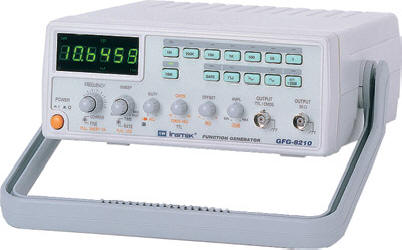

Генератор сигналов Good Will GFG-8210
Генератор сигналов специальной формы
  • Форма сигнала: синус, треугольник, пила, прямоугольник
  • Регулировка асимметрии формы сигнала
  • Добавление постоянного смещения
  • 2-ступенчатый (–20 дБ×2) аттенюатор с плавной регулировкой
  • Функция внешнего управления частотой
  • Регулируемый ТТЛ / КМОП-выход
  • Встроенный 6-разрядный частотомер
  • Выход сигнала синхронизации
  • Выход свип-сигнала
  • Напряжение питания 115 В / 230 В ± 15%, 50 / 60 Гц
  • Габаритные размеры 251 × 91 × 291 мм
  • Масса 2.2 кг
