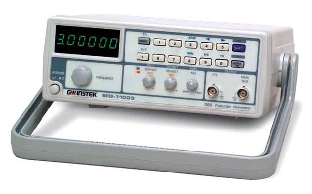

Генератор сигналов Good Will SFG-71003
ПроизводительGood Will
СерияSFG-710xx
МодельSFG-71003
  • Прямой цифровой синтез
  • Высокая стабильность и точность установки частоты (20×10–6)
  • Малые гармонические искажения (менее –55 дБн при 1 Гц…200 кГц)
  • Частотный диапазон 0.1 Гц…З МГц
  • Форма сигнала: синус, треугольник, меандр
  • Разрешение по частоте 100 мГц
  • Режим постоянного смещения
  • Напряжение питания 115 В/230 В ±15%, 50 / 60 Гц
  • Габаритные размеры 251 × 91 × 291 мм
  • Масса 2.1 кг
Обозначения SFG-71003 / SFG-71013 присваиваются только приборам, поставляемым в Россию.
Технические характеристики генераторов серии SFG-710xx
Характеристики
SFG-71003
SFG-71013
Основные
выходные параметры
Частотный диапазон
(для синуса и меандра)
0.1 Гц…3 МГц
Частотный диапазон
(для треугольника)
0.1 Гц…1 МГц
0.1 Гц
Погрешность установки
±(20×10–6)
Амплитуда
>10 В пик (на 50 Ом)
Погрешн. установки
напряжения
±20% при макс.
 амплитуде
Асимметрия формы
0.25…0.75 для частот менее 1 МГц
(форма сигнала - меандр)
Синусоидальный сигнал
Коэф. гармоник
(при уровне сигн.
от 0.1 МАХ до МАХ)
> –55 дБн, 0.1 Гц …200 кГц
> –40 дБн, 0.2 МГц …2 МГц
> –35 дБн, 2 МГц …3 МГц
Неравномерность АЧХ
±0.3 дБ, 0.1 Гц …1 МГц
±0.5 дБ, 1 МГц …2 МГц
±1 дБ, 2 МГц …3 МГц
Треугольный сигнал
Нелинейность
<2% (0.1 Гц…100 кГц)
<5% (100 кГц…1 МГц)
Прямоугольный cигнал
Асимметрия импульсов
± (5% от периода + 4 нc),
 0.1 Гц…100 кГц
Время нарастания/спада
<100 нc (макс. уровень 50 Ом)
ТТЛ-выход
Выходной уровень
>3 В
Коэффициент нагрузки
20 ТТЛ-элементов
<25 нc
Основные параметры генератора
ПараметрЗначение
Исполнениенастольный
Число каналов1
Максимальная частота, МГц3
Виды сигналов
  • меандр
  • синус
  • специальной формы
