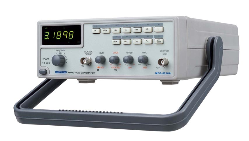

Серия функциональных генераторов позволяет получать стабильные сигналы с малыми искажениями в диапазоне частот до 5 МГц.
Типичные применения включают проверку аппаратуры звукового и ультразвукового диапазона, испытание на вибрацию, проверку сервоприводов и т.д.
  • Выходной сигнал с малыми искажениями: синус, треугольный, прямоугольный и пилообразный
  • Регулируемые длительность и отношение верхней / нижней частот СВИП-модуляции с логарифмической или линейной зависимостью
  • Регулируемый коэффициент заполнения периода импульса, возможность инверсии сигнала
  • Внешнее управление частотой (VCF)
  • AM или FM модуляция, внутреннее или внешнее управление модуляцией
  • Дублирующий выход сигнала ТТЛ уровня или КМОП с регулируемым уровнем
  • Основной выход 50 Ом с возможностью регулируемого постоянного смещения и аттенюатором 20 дБ
  • Питание ~115 В / ~230 В±15%, 50 / 60 Гц
  • Размеры 251 × 91 × 291 мм

Генераторы моделей MFG-8215B, MFG-8216B, MFG-8219B, MFG-8250B имеют дополнительный выход усилителя с выходной мощностью 4 Вт в полосе частот до 100 кГц. Остальные параметры идентичны серии MFG-82xxA.
