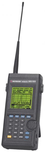

AKC-1201 является ручным анализатором электромагнитного поля.

Он подходит для тестирования, ввода в действие и обслуживания оборудования систем телекоммуникаций, сотовых телефонных сетей, радиотелефонов, радиостанций в полосе частот персональной радиосвязи, пэйджинговых систем, кабельных и спутниковых систем телевидения, для измерения параметров антенн.
  • Графический ЖКИ 192×192 точки с подсветкой
  • Система ФАПЧ для точной настройки и измерения частоты
  • Встроенный громкоговоритель для аудиоконтроля
  • Память 10 файлов по 160 каналов (записей)
  • Вывод данных на принтер
  • Интерфейс RS-232C
  • Питание
    • 6 элементов типа AA
    • 6 NiCd аккумуляторов типа AA
    • Автомобильный адаптер 12 В
  • Внешний источник питания:
    • 11…16 В пост. тока, макс. 400 мА
    • Сетевой адаптер
  • Автовыключение
  • Масса 700 г (с антенной)
  • Габаритные размеры 105 × 220 × 45 мм
