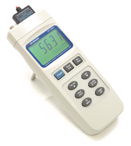

Измеритель Актаком АТТ-8509 предназначен для мониторинга электромагнитных полей, возникающих от таких источников, как сотовые телефоны, телевизионные антенны, радиостанции, устройства беспроводной связи, медицинское оборудование, микроволновые приборы, сварочное оборудование, телевидение, компьютеры, промышленное оборудование, лабораторные установки и многих других.
Актаком АТТ-8509
Измеритель электромагнитного поля Актаком АТТ-8509 снабжен двумя 3-осевыми датчиками, позволяющим измерять параметры электромагнитных полей в широком диапазоне частот от 100кГц до 3 ГГц. Данный прибор позволяет измерять напряженность электрического поля в диапазоне от 0 до 200 В/м и плотность потока энергии от 0 до 99.999Вт/м2 или до 9.9999 мВт/см2.
Отличительной особенностью измерителя Актаком АТТ-8509 является возможность сохранять полученные данные во внутреннюю память на 16000 измерений, как в ручном, так и в автоматическом режиме. Встроенный микропроцессор позволяет выполнять измерения и обработку полученной информации с большой точностью, производить запись максимального/минимального значения, а также удержание текущего значения и звуковое предупреждение о превышении измеренным значением установленного пользователем предела.
Измеритель электромагнитного поля Актаком АТТ-8509 снабжен большим высококонтрастным ЖК-дисплеем с размером 58 × 34 мм. Для связи с компьютером прибор имеет встроенный интерфейс RS-232. Широкий диапазон частот, высокая точность и разрешающая способность, небольшие размеры делают измеритель электромагнитного поля Актаком АТТ-8509 незаменимым помощником при мониторинге электромагнитных полей.
