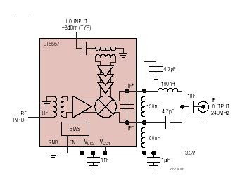

Linear Technology LT5557
LT5557 - активный смеситель с высокой линейностью и широким динамическим диапазоном. Схема включает в себя высокоскоростной дифференциальный усилитель, широкополосные интегрированные трансформаторы, обеспечивающие волновое сопротивление 50 Ом, на ВЧ входе и входе гетеродина. Дифференциальный 50 Ом выход промежуточной частоты позволяет подключать фильтры и усилители без использования дополнительных внешних cогласующих трансформаторов.
LT5557
Технические характеристики:
  • Широкий частотный диапазон: 400 МГц - 3.8 ГГц;
  • Напряжение питания: 3.3 В;
  • Волновое сопротивление: 50 Ом;
  • Низкий коэффициент внутренних шумов: 10.6 дБ при 900 МГц и 11.7 дБ при 1950 МГц;
  • Усиление: 3.3 дБ при 900 МГц и 2.9 дБ при 1950 МГц;
  • Корпус QFN 4 х 4 мм.
Применение:
  • Приемники, усилители беспроводных сетей.
