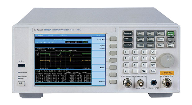

Анализатор спектра Agilent N9320A
  • Опции поддержки стандартов GSM, WiFi, Wi MAX, AM/ЧМ
  • ПО для PC дублирует все элементы управления передней панели прибора, что ускоряет и упрощает анализ данных
  • Режим частотомера, автоматические и маркерные измерения
  • Интерфейсы USB 2.0, LAN, VGA
  • Внутренняя память для хранения данных 16 Мбайт
  • Требования к питанию 100…240 В / 50…60 Гц
  • Потребляемая мощность < 65 Вт
  • Время установления рабочего режима 45 минут
  • Диапазон рабочих температур 0…45 °С
  • Диапазон температур хранения –20…70 °С
  • Масса 9.1 кг
  • Габаритные размеры 132.5 × 320 × 400 мм
