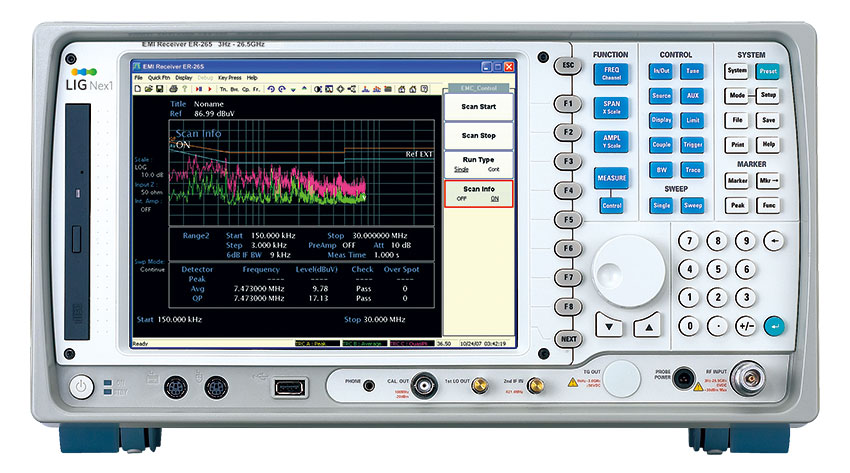

Измерительные приемники серии ER являются специализированными средствами измерений по ЭМС/ЭМИ при проведении испытаний и анализе воздействия ЭМ полей на различное электрооборудование, в том числе сигналов низкочастотного диапазона от 3 Гц.
  • Приемник ЭМС со встроенным преселектором до 3 ГГц и до 26.5 ГГц
  • Встроенный трекинг-генератор для калибровки преселектора до 3 ГГц
  • Встроенные предусилители до 3 ГГц и до 26.5 ГГц
  • Специальное встроенное ПО для измерений ЭМС с одновременным отображением квазипикового, пикового и среднего значений
  • Открытая платформа на базе Win XP
  • Высокая точность измерения уровня (от ±0.5 дБ) и линейность шкалы дисплея ( ±0.1 дБ)
  • Собственные шумы при полосе пропускания 1 Гц не более (–150 дБмВт), фазовые шумы –115 дБн/Гц
  • Большой динамический диапазон: гармонические искажения не более 80 дБ
  • Режим анализатора спектра, частотомера, автоматические и маркерные измерения, измерения фазового шума
  • Полностью цифровой тракт ПЧ
  • Опция подключения внешнего смесителя до 300 ГГц (выходы гетеродина и ПЧ)
  • Большой цветной ЖКИ дисплей 26 см, 800×600 точек, разделение дисплея на 2 экрана
  • Интерфейсы USB 2.0, LAN, VGA, RS-232, GPIB, PS/2, Centronix, встроенный CD-ROM
  • Память: встроенный жесткий диск
  • Напряжение питания 100…240 В / 48…63 Гц
  • Масса 24 кг
  • Габариты 430 × 222 × 451 мм
