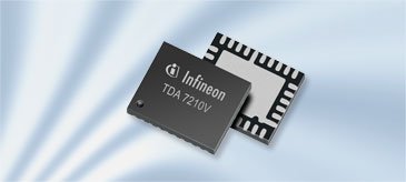

Infineon предлагает ASK/FSK-приемник TDA7210V для диапазонов 434 и 868 МГц в миниатюрном корпусе VQFN
Infineon TDA7210V
Потребительские устройства становятся все компактнее, и инженеры активно работают над тем, чтобы добиться максимально возможной экономии места на печатной плате и снижения затрат.
TDA7210V компании Infineon – вариант популярного приемника TDA7210 в корпусе VQFN. Это новое устройство предназначено специально для таких приложений, где критичен размер, например для миниатюрных абонентских ТВ приставок и приемников систем управления освещением, которые должны умещаться в электрической лампочке.
Infineon - TDA7210V
TDA7210V — это супергетеродинный приемник ASK/FSK для частот 434 и 868 МГц диапазона ISM. Он идеально подходит для любых промышленных и бытовых приложений. Данное устройство отличается высокой степенью интеграции и требует небольшого числа внешних компонентов. Низкий потребляемый ток (всего 5 мА) и типичное значение чувствительности –115 дБм в режиме ASK при скорости передачи данных 1 Кбит/с являются основными преимуществами данной ИС.

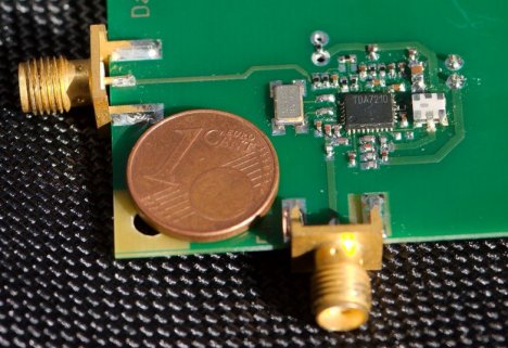

Пример использования TDA 7210V – ВЧ приемник размером с монету 1 евроцент!
