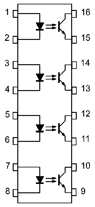

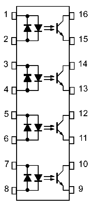

4-х канальные транзисторные оптроны общего назначения выпускаются в миниатюрных корпусах SO16 размером 10.3 × 7.0 × 2.3 мм. Приборы различаются только типом входов. TLP290-4 может управляться сигналами постоянного и переменного тока, а TLP291-4 – только постоянного. Каждое устройство имеет минимальное напряжение изоляции 2500 В и гарантированно работает в расширенном температурном диапазоне от –55° C до 110° C.

Оптроны TLP290-4 и TLP291-4 выполнены на основе четырех фототранзисторов, каждый из которых оптически связан с арсенид-галлиевым инфракрасным светодиодом. У обеих микросхем минимальное напряжение коллектор-эмиттер 80 В, коэффициент передачи тока от 50% до 400%.
