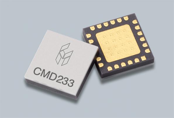

К своему семейству усилителей с распределенными параметрами компания Custom MMIC добавила новую микросхему CMD233C4. Прибор с рабочим диапазоном частот 2…18 ГГц является корпусной версией выпущенной ранее бескорпусной микросхемы CMD233.

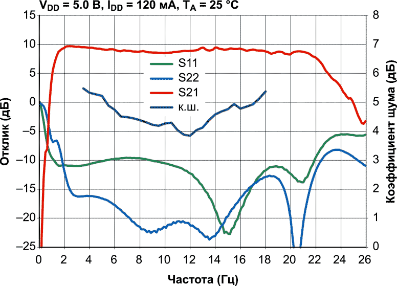

Арсенид-галиевая широкополосная монолитная СВЧ микросхема усилителя с распределенными параметрами CMD233C4 имеет низкий коэффициент шума 4.5 дБ и большой динамически диапазон – ее точка децибельной компрессии находится на уровне +20.5 дБм. Типовое значение коэффициента усиления прибора при напряжении питания от 3 до 6 В составляет 9 дБ.
Широкополосные характеристики микросхемы CMD233C4
Широкополосные характеристики микросхемы CMD233C4.
CMD233C4 предназначена для замены микросхемы CMM4000, теперь в корпусной форме. Устройство содержит 50-омные цепи согласования, позволяющие исключить внешние элементы блокировки постоянной составляющей и высокочастотного согласования портов. Области применения микросхемы CMD233C4 включают военные, аэрокосмические и коммуникационные системы.
