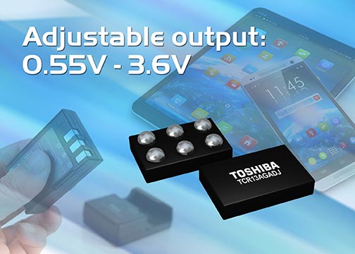

Компания Toshiba Electronics Europe представляет самый миниатюрный в отрасли [1] КМОП LDO-регулятор с выходным током 1.3 А для схем электропитания мобильных устройств. TCR13AGADJ обладает типовым падением напряжения всего 92 мВ (при 0.9 В и 1.0 А) и выпускается в корпусе WCSP6F размерами всего 0.8 мм × 1.2 мм × 0.33 мм (макс.).
Toshiba - TCR13AGADJ
Новый регулятор Toshiba может применяться в различных устройствах, включая наборы микросхем Wi-Fi® для смартфонов и планшетов, а также источники питания для камер и радиочастотных модулей. Он также идеально подходит для схем управления электропитанием носимых устройств, ноутбуков, цифровых видеокамер, устройств хранения данных и телевизионных приставок. За счет использования вывода внешнего напряжения смещения (VBAT) новое устройство достигает ведущего в классе [1] низкого падения напряжения, составляющего 92 мВ (при 0.9 В и 1.0 А).
Корпус WCSP6F является лучшим в отрасли миниатюрным корпусом для LDO-регуляторов с током 1.3 А и позволяет использовать их в мобильных и модульных устройствах с ограниченной площадью и высотой размещения элементов. Ведущий в классе [1] высокий типовой коэффициент подавления пульсаций (90 дБ при 0.9 В и 1 кГц) помогает существенно снижать шум пульсаций от преобразователей постоянного тока и ИС управления электропитанием. Этот шум представляет собой типичную проблему, с которой сталкиваются разработчики схем электропитания камер и радиочастотных модулей.
С помощью внешнего резистора выходное напряжение нового устройства можно регулировать в широком диапазоне от 0.55 до 3.6 В. Встроенные функции защиты включают защиту от перегрузки по току, перегрева, встроенный контроль пускового тока и функцию автоматического разряда. Эти функции позволяют создавать высокоэффективные решения для электропитания систем, требующих сочетания стабильного выходного напряжения, высокого выходного тока и низкого энергопотребления.
