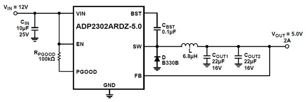

Компания Analog Devices предлагает две микросхемы – ADP2302 и ADP2303. Это мощные понижающие стабилизаторы с входным диапазоном напряжений от 3.0 до 20 В и постоянной рабочей частотой. В новых микросхемах встроен силовой MOSFET-ключ, обеспечивающий ток в нагрузку до 2 А (ADP2302) и до 3 А (ADP2303). Выходные напряжения можно устанавливать в диапазоне 0.8…17 В.
Рабочая частота 700 кГц позволяет достигнуть оптимального соотношения между КПД и габаритами микросхемы. Встроенные схемы контроля тока и «мягкого» старта позволяют эффективно работать на динамическую нагрузку и исключить броски тока при включении. Остальные особенности включают в себя традиционные защиты от короткого замыкания и перегрева. Также имеется дополнительный выход «PGOOD» для мониторинга аварий и вход «EN» для включения/отключения стабилизатора.

Краткие основные характеристики:
  • Диапазон входных напряжений: 3.0…20.0 В;
  • Диапазон выходных напряжений: 2.5 В; 3.3 В; 5.0 В и регулируемое 0.8…17 В;
  • Максимальный выходной ток: 2 А (ADP2302), 3 А (ADP2303);
  • Точность поддержания выходного напряжения: 1.5% (во всем диапазоне рабочих температур);
  • Номинальный собственный ток потребления: 800 мкА;
  • Диапазон рабочих температур: –40…+125 ºС;
  • Тип корпуса: 8-SOIC.
