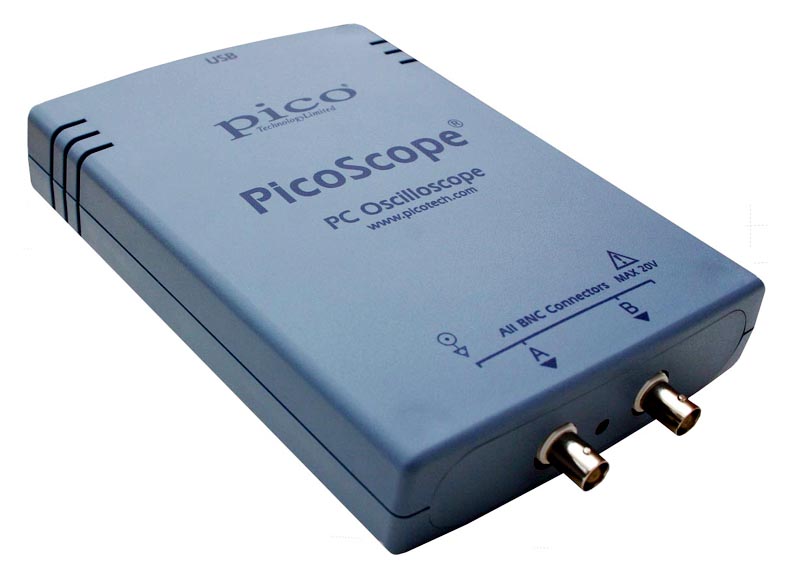

USB осциллограф PicoScope 2202
PicoScope 2202 совмещает функции 2-канального цифрового запоминающего осциллографа и анализатора спектра
LifeElectronics
PICOSCOPE2202по запросу
  • Управление по USB от внешнего ПК
  • ПО под управлением ОС WIN XP SP2 и Vista
  • Быстрое преобразование Фурье (БПФ)
  • Интерфейс USB 2.0 (совместим с USB 1.1)
  • Питание от порта USB: 4.6…5.25 В / 500 мА
  • Габариты 140 × 190 × 45 мм
Технические характеристики PicoScope 2202
Значение
Разрешение по вертикали
8 бит
Полоса пропускания
2 МГц
Максимальная
частота дискретизации
на 1 канал
20 МГц
на 2 канала
10 МГц на канал
Память
на 1 канал
32 к
на 2 канала
16 к на канал
Входы
Разъемы
Гнездо BNC × 2
Импеданс
1 МОм || 20 пФ
Тип
Открытый или закрытый
Входные напряжения
±50 мВ…±20 В в 9 диапазонах
Точность развертки
по напряжению
3%
по времени
100×10–6
Условия эксплуатации
Диапазон температур
0 °C…70 °C рабочий
(20 °C…30 °C для установленной точности)
Влажность
25%...75% RH
Защита от перегрузки
±100 В
