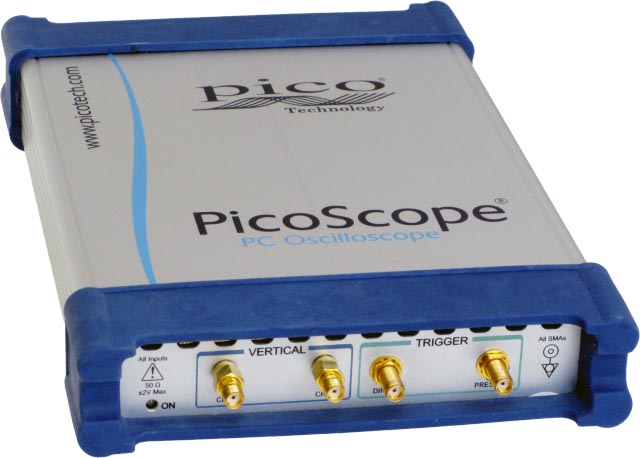

  • 2 канала
  • Полоса пропускания 12 ГГц
  • Максимальная эквивалентная частота дискретизации 5 Твыб/с
  • Внешняя синхронизация до 10 ГГц
  • Математические функции, включая быстрое преобразование Фурье (БПФ) в 2-х каналах
  • Отображение гистограмм параметров (напряжение/ время)
  • Построение и измерение «глазковых» диаграмм (NRZ и RZ)
  • Автоматизированный тест сигнала по «маске»
  • Интерфейсы USB
  • ПО под управлением ОС WIN XP/ SP2 и Vista
  • Управление по шине USB от внешнего ПК
  • Напряжение питания 6 В± 5%, (сетевой адаптер AC/DC)
  • Потребляемый ток 1.9 А макс.
  • Габаритные размеры 170 × 255 × 40 мм
  • Масса 1.1 кг
USB осциллограф PicoScope 9201
Технические характеристики осциллографов серии PicoScope 9000
Характеристика
Параметр
Значение
PicoScope 9201
PicoScope 9211
Канал
вертикального
отклонения
Число каналов
2 (одновременная выборка)
Полоса
пропускания
обычная
0…12 ГГц
узкая
0…8 ГГц
Время
нарастания
полоса обычная
29.2 пс
полоса узкая
43.7 пс
Уровень
собственных
шумов, с.к.з.
полоса обычная
< 2.5 мВ
полоса узкая
< 2 мВ
Коэффициент отклонения
2 мВ/дел.
… 500 мВ/дел с шагом 1-2-5 или 0.5%
Номинальный входной импеданс
(50 ±1) Ом
ВЧ вход
Соединитель SMA
Канал
горизонтального
отклонения
Коэффициент развертки
10 пс/дел. … 50 мс/дел. с шагом 1-2-5
или приращениями по 0.1%
Режимы развертки
Основная, подсвеченная, две задержанные,
двойная задержанная
Погрешность измерения
временных интервалов
±15 пс ±0.4% от измеряемого временного
интервала
Разрешение
200 фс (мин.)
Синхронизация
Источники синхросигнала
Внешний, внешний с
делителем частоты,
внутренний (сигналом
тактовой частоты)
Внешний, внешний с
делителем частоты,
тактовой частоты),
внешний с
восстановлением
тактовой частоты
Полоса и чувствительность
входа внешней синхронизации
100 мВ п-п 0…100 МГц,
линейное увеличение от 100 мВ п-п при 100 МГц
до 400 мВ п-п при 1 ГГц
с делителем
200 мВ п-п…2 В п-п в диапазоне 1 ГГц…8 ГГц,
300 мВ п-п…1 В п-п до 10 ГГц
Нестабильность синхронизации,
с.к.з., не более
3.5 пс + 20×10–6 от установленной задержки
Выборка
данных
Разрешение по вертикали
16 бит
Частота дискретизации
0…100 кГц макс.
Режимы выборки данных
Стандартная выборка, усреднение, огибающая
Объем памяти
32…4096 точек на канал с шагом ×2
Дисплей
Разрешение
Изменяемое
Стиль отображения
Точки, векторы, регулируемое послесвечение,
регулируемые и постоянные градации серого,
регулируемые и постоянные градации цвета
Измерения
и анализ
Тип маркеров
X-маркеры (время). Y-маркеры (напряжение),
XY-маркеры (сигнальные маркеры)
Автоматические измерения
До 40 параметров
Гистограммы
Вертикальные или горизонтальные
Вычисление и отображение до 4-х
математических функций (сигналов)
БПФ
До 2-х БПФ одновременно со встроенными
фильтрами (прямоугольным, Николсона,
Хэннинга, плоское, Блэкмана-Харриса,
Кайзера-Бесселя)
Глазковые диаграммы
Автоматические измерения параметров NRZ
и RZ глазковых диаграмм. Измерения основаны
на статистическом анализе сигналов
Маски
До 8 полигонов (создание или загрузка с диска)
Внешняя
синхронизация с
восстановлением
тактовой частоты
Чувствительность
50 мВ п-п при скорости
передачи данных
12.3 Мб/c … 2.7 Гб/c
Временная нестабильность
восстановления тактовой
частоты, с.к.з.
1.0% от периода
тактовой частоты
Максимальное входное напряжение
±2 В (DC + AC пик.)
Входной разъем
Соединитель SMA
Условия
эксплуатации
Диапазон рабочих температур
+5 °C…+40 °C
Основные параметры осциллографа
ПараметрЗначение
Типцифровой
Исполнениеприставка к ПК
Число каналов2
Полоса пропускания, МГц12000
Основные параметры анализатора спектра
ПараметрЗначение
Типцифровой
