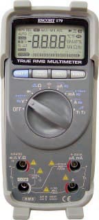

Мультиметр Escort 179
ПроизводительEscort
СерияEscort 17x
МодельEscort 179, Escort-179, 179
  • ЖК-индикатор на 10000/4000 отсчетов
  • Линейная шкала 41 сегмент
  • Фиксация min, max, avg
  • Удержание показаний
  • Относительные измерения
  • Автоотключение питания
  • Индикация разряда батареи
  • Измерение коэффициента гармоник
  • Интерфейс RS-232 (опция)
  • Измерение температуры, в том числе с использованием двух термопар K и J-типа
  • Измерение истинного среднеквадратического значения напряжения и тока (True RMS)
  • Категория безопасности IEC-1010-1 600V CAT.III 1000V CAT.I
  • Питание батарея 9 В NEDA 1604 («Крона»)
  • Габариты 178 × 83 × 58 мм
  • Масса 0.4 кг
ESCORT2000по запросу
