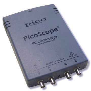

USB осциллограф PicoScope 3424
Технические характеристики осциллографов серии PicoScope 3000
Значения
3204
3205
3206
3224
3424
