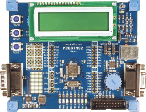

MCBSTM32 - отладочная плата на базе мощного Cortex-M3 микроконтроллера STM32F103B фирмы STMicroelectronics.
Версия для разработки, STM32F103RB Microcontroller Evaluation Board 72MHz CPU 20KB RAM 128KB Flash Win 2000 /Win XP /Win Vista OS

В качестве среды разработки предлагается MDK-ARM полным доступом ко всем ресурсам микроконтроллера, включая отладку и программирование.
Отличительные особенности:
  • установленный микроконтроллер STM32F103B:
    • 72 МГц Cortex-M3
    • 128 КБайт Flash-памяти программ, 20КБайт SRAM
    • два 12-разрядных 16-канальных АЦП
    • USB, CAN, USART, SPI, I2C, LIN, 49 I/O
    • LQFP64
  • внутрисхемная отладка и программирование через JTAG-интерфейс;
  • интерфейсы: USB, RS-232, CAN;
  • считыватель карт SD;
  • ЖКИ 16x2;
  • периферия пользователя: три кнопки, восемь светодиодов, потенциометр, макетное поле.
