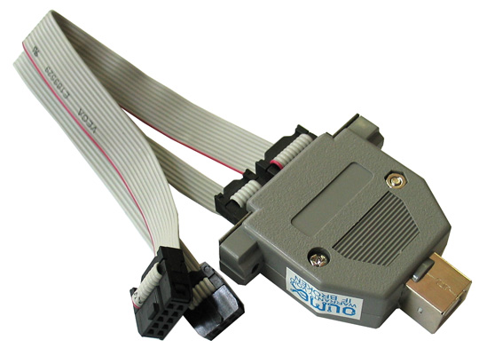

Программатор Olimex AVR-ISP500
AVR-ISP500 - ATSTK500-совместимый внутрисистемный программатор для AVR флэш-микроконтроллеров фирмы Atmel.

Отличительные особенности:
  • программирование всех микроконтроллеров с возможностью внутрисхемного программирования;
  • работа под управлением AVR Studio;
  • программирование Flash и EEPROM;
  • поддержка программирования предохранительного бита и бита блокировки;
  • поддержка калибровки RC-генератора;
  • возможность модернизации для поддержки новых устройств;
  • работа с напряжениями от 1.8 В до 5.5В;
  • настраиваемая скорость;
  • поддержка всех целевых плат, работающих на скорости от 50 Гц до 8 МГц;
  • интерфейс USB;
  • отсутствие потребности в дополнительном питании;
  • встроенная защита целевой платы;
  • 6-ти и 10-выводной кабели для внутрисистемного программирования.
Программатор AVR-ISP500
Основные параметры
Параметр
Значение
Интерфейс
USB
Подключение
ICSP10, ICSP6
Совместимость
ATSTK500v2
ПО поддерживающее работу
AvrStudio, WinAVR, Avrdude,
Поддерживаемые устройства
Atmel AVR 8-bit
Рабочая частота ICSP
5 кГц…2 МГц
Источник питания
USB
Комплектация: внутрисхемный программатор AVR-ISP500.
AVRISP500, AVR ISP500
На английском языке: AVR programmer Olimex AVR-ISP500
