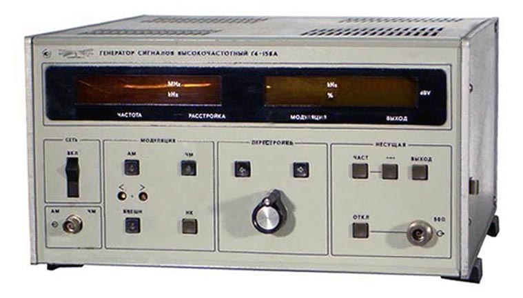

Генератор сигналов высокочастотный НЗиФ Г4-158А
Генератор предназначен для проверки и настройки приемопередающей аппаратуры, работающей в режимах немодулированных колебаний (НК), амплитудной и частотной модуляций (АМ и ЧМ) в условиях лабораторий, цехов, ремонтных поверочных органов.
Предназначен для регулировки, настройки и испытаний различной радиотехнической аппаратуры, работающей в режимах МК и AM, включая радиовещательную и связную аппаратуру с...

Модуляция сигнала в приборе может осуществляться либо от внутреннего генератора низкой частоты (ГНЧ) с частотой 1 кГц, либо от внешнего сигнала источника сигнала низкой частоты (НЧ).
  • Питание от сети переменного тока 220 В
  • Потребляемая мощность 70 В·А
  • Масса прибора 11 кг
  • Габаритные размеры прибора 320 × 175 × 355 мм
