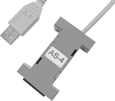

Внутрисхемный программатор Аргуссофт AS-4.
Программатор разработаны для использования в качестве промышленного программатора, поэтому включает такие дополнительные функции, как тонкие настройки временной диаграммы программирования и возможность записи уникального серийного номера программируемого изделия по выбранному адресу ПЗУ программ или ПЗУ данных, с автоинкрементом.
Программатор рассчитан на работу с микросхемами поддерживающими внутрисхемное программирование (микроконтроллеры семейства Atmel AVR 8-bit, serial EEPROM, Serial DataFlash).
