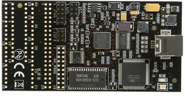

Для написания и отладки кода используется AVR Studio.
Отличительные особенности:
  • программирование всех микроконтроллеров с возможностью внутрисхемного и параллельного программирования;
  • поддержка режима высоковольтного внутрисхемного программирования;
  • поддержка JTAG эмуляции всех микроконтроллеров с размером Flash памяти равной и меньше 32 КБайт;
  • поддержка эмуляции через debugWIRE и JTAG.
Внутрисхемный/параллельный эмулятор-программатор ATAVRDRAGON
Основные параметры
Параметр
Интерфейс
USB
Подключение
JTAG / ICSP-6 / socket
Протокол программирования
ISP, HVSP, PP, JTAG
Протокол отладки
JTAG, debugWire
ПО поддерживающее работу
AVR Studio, WinAVR, avrdude
Поддерживаемые устройства
МК Atmel AVR 8/32-bit
Напряжение питания, В
5.0
Целевое напряжение, В
1.8…5.5
Источник питания
USB
Питание ATAVRDRAGON осуществляется через USB интерфейс, что позволяет обеспечить питание целевой схемы без подключения дополнительного источника питания.
Комплектация: внутрисистемный эмулятор-программатор ATAVRDRAGON.
