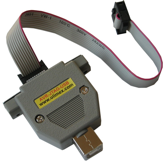

Внутрисхемный программатор-эмулятор Olimex AVR-JTAG-USB
AVR-JTAG-USB - оптоизолированный USB-JTAG эмулятор для микроконтроллеров фирмы ATMEL семейства AVR.
Эмулятор, JTAG-USB палочка с оптоизоляцией, для AVR Flash MCU с поддержкой JTAG и Atmel JTAG ICE MKI

Отличительные особенности:
  • программирование всех AVR микроконтроллеров с поддержкой JTAG (ATmega16, ATmega32, ATmega323, ATmega162, ATmega169, ATmega128);
  • целевое напряжение 3,0-5,0 В;
  • питание от USB интерфейса;
  • JTAG коннектор совместим с ATMEL 2x5 пин коннектором JTAG (отличается от ICSP коннектора!);
  • совместим с ATMEL AVR STUDIO для программирования, эмуляции в режиме реального времени, отладки, выполнения программы в пошаговом режиме, установки точек останова, дампа памяти и т.д.;
  • полная эмуляция всех аналоговых и цифровых функций;
  • полная поддержка программирования через JTAG порт;
  • обновление через AVR STUDIO;
  • разъем USB интерфейса - типа "B".
