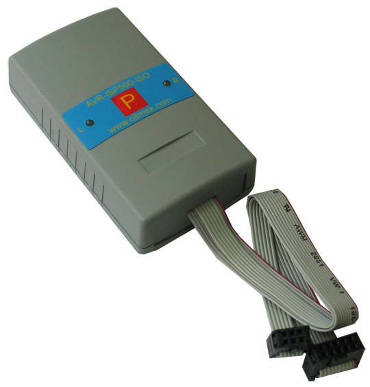

AVR-ISP500-ISO
Программатор имеет два режима работы: STK500-совместимый и автономная работа (USB Mass Storage). При автономной работе пользователь с помощью AVR Studio составляет необходимые действия программатора (стирание, проверка сигнатуры, программирование, верификация, запись Fuse-битов и пр), загружает .HEX-файл после этого программатор можно отключить от компьютера, все введенные действия будут автоматически применены. Поддерживается работа с AVR Studio (протокол STK500v2).
Отличительные особенности:
  • интерфейс USB 2.0;
  • протокол программирования STK500v2;
  • поддерживается работа с AVR Studio, AVRdude, WinAVR и другим ПО совместимым с протоколом STK500v2;
  • оптоизоляция до 1000 В;
  • возможность автономной работы без подключения к ПК;
  • светодиоды состояния;
  • коннекторы ICSP6 и ICSP10 для подключения к целевой плате;
  • полная эмуляция всех аналоговых и цифровых функций;
  • питание от USB или от внешнего источника;
  • выход тактовой частоты (на разъеме ICSP10) для микроконтроллеров с включенным источником внешней тактовой частоты;
  • целевое напряжение 1.8…5.5 В;
  • рабочая частота ISP в диапазоне 5 кГц…1.843 МГц;
  • возможность обновления через AVR Studio.
