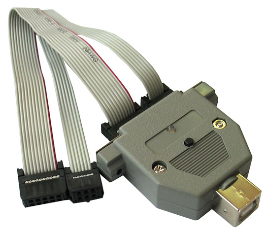

Программатор имеет два режима работы: STK500-совместимый и автономная работа (USB Mass Storage). При автономной работе пользователь с помощью AVR Studio составляет необходимые действия программатора (стирание, проверка сигнатуры, программирование, верификация, запись Fuse-битов и пр), загружает .HEX-файл после этого программатор можно отключить от компьютера, все введенные действия будут автоматически применены. Поддерживается работа с AVR Studio (протокол STK500v2).
Программирование в автономном режиме имеет некоторые ограничения:
  1. невозможность чтения, записи и верификации Fuse-битов микроконтроллеров AVR Classic (AT90S2313, AT90S4433, AT90S8515) в связи с несовместимостью ISP-команд.
  2. Файловая система должна быть FAT12 (FAT16 и FAT32 не поддерживаются).
Отличительные особенности:
  • интерфейс USB 2.0;
  • протокол программирования STK500v2;
  • поддерживается работа с AVR Studio, AVRdude, WinAVR и другим ПО совместимым с протоколом STK500v2;
  • двухцветный светодиод состояния;
  • возможность автономной работы без подключения к ПК;
  • коннекторы ICSP6 и ICSP10 для подключения к целевой плате;
  • питание от USB или от целевой платы;
  • выход тактовой частоты (на разъеме ICSP10) для микроконтроллеров с включенным источником внешней тактовой частоты;
  • целевое напряжение 1.8…5.5 В;
  • рабочая частота ISP в диапазоне 5 кГц…2 МГц.
