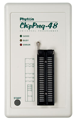

Отличительные особенности:
  • Универсальный программатор для работы с FLASH, EPROM, EEPROM, NVRAM, MCU, PLD;
  • Программирование более 5000 микросхем по алгоритмам от производителей;
  • Универсальная 48 DIP-колодка с нулевым усилием;
  • Подключение к компьютеру через USB 2.0 совместимый порт;
  • Поддержка программирования микросхем в устройстве пользователя (режим ISP);
  • Очень высокая скорость программирования.
    Программирование 64 Мбит NOR FLASH - около 50 сек.;
  • Возможность работы нескольких программаторов под управлением одного компьютера (мильтипрограмматорный режим);
  • Работа под управлением Windows 95/98/ME/2000/XP/Vista.
  • Реализация программатора на базе высокопроизводительного 32-разрядного процессора и высокоскоростной программируемой матрицы (FPGA) большого объема. Расширение списка поддерживаемых микросхем производится путем простого обновления версии программного обеспечения;
  • Реализация критических по времени частей алгоритма программирования на программируемой матрице аппаратно. Это позволяет добиться очень высокой скорости программирования микросхем;
  • Реализация логических драйверов на базе FPGA, способных подвести логические сигналы низкого, высокого уровня, внешнего генератора, а также Pullup, Pulldown на любой вывод колодки;
  • Наличие 10-разрядных цифро-аналоговых преобразователей для программирования аналоговых источников напряжения;
  • Возможность программирования фронта подъема и спада аналогового напряжения;
  • Автоматическая подстройка аналогового напряжения;
  • Возможность подключения аналоговых напряжений питания и программирования на любой вывод микросхемы;
  • Возможность коммутации любого вывода микросхемы с "землей";
  • Аппаратный контроль каждого вывода программируемой микросхемы на наличие контакта перед программированием;
  • Быстродействующие схемы защиты от перегрузки по току, увеличивающие надежность программатора. Защита неправильно подключенных микросхем;
  • Защита всех выводов колодки от электростатического разряда;
  • Кнопка, запускающая выполнение любой выбранной операции или последовательности операций;
  • Программируемый синтезатор частоты;
  • Самотестирование.
