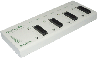

Установлена универсальная 40 DIP-розетка с нулевым усилием. Программируются микросхемы FLASH, EPROM, EEPROM, NVRAM, MCU. К компьютеру программатор микросхем подключается через порт USB 2.0. Поддерживается программирование микросхем в устройстве пользователя (режим ISP). Нескольких программаторов могут работать под управлением одного компьютера (мильтипрограмматорный режим работы). На корпусе программатора имеются кнопки, запускающие выполнение любых выбранных операций или последовательностей операций одним нажатием.
Отличительные особенности:
  • расширение списка поддерживаемых микросхем производится путем обновления версии программного обеспечения;
  • поддержка всех микросхем в корпусах DIP в розетке программатора без дополнительных адаптеров;
  • поддержка микросхем в корпусах до 48 выводов в универсальных адаптерах;
  • поддержка микросхем в корпусах SDIP, PLCC, SOIC, SOP, PSOP, TSOP, TSOPII, TSSOP, QFP, TQFP, VQFP, QFN, SON, BGA, CSP с помощью дополнительных адаптеров;
  • совместимость с адаптерами сторонних производителей;
  • Поддержка всех процедур работы с микросхемой: чтение, сравнение, контроль чистоты, запись и стирание, установка защиты, программирование конфигурационных битов, работа с памятью данных и т.п.;
  • Тестирование всех выводов микросхемы на наличие контактов перед программированием;
  • Режим записи серийного номера в память микросхем с автоматическим изменением данного номера;
  • Режим подсчета контрольных сумм с возможностью ее записи в любую область памяти микросхем;
  • Режим записи сигнатуры пользователя в любую область памяти микросхем;
  • Поддержка проекта;
  • Режим автоматического распознавания присутствия микросхемы в колодке с автоматическим запуском выбранных процедур: программирование, чтение, сравнение и т.д.;
  • Многобуферный интерфейс с возможностью создания неограниченного числа буферов. Буфера разбиваются на подслои, имеющие структуру адресного пространства микросхем.
