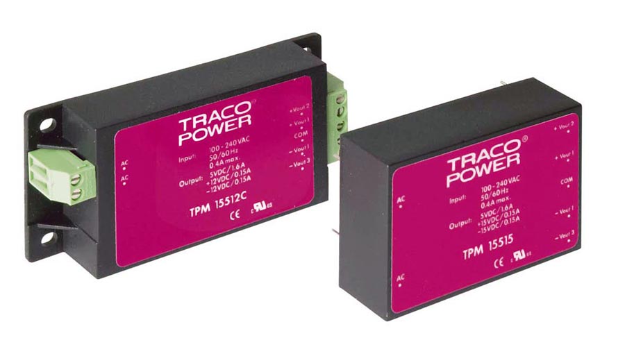

  • Монтаж пайкой выводов или крепление винтами
  • Одно-, двух- и трехканальные модели
  • Универсальный вход
  • Малые пульсации и шум
  • Защита от перегрева
  • Защита от короткого замыкания и перегрузки

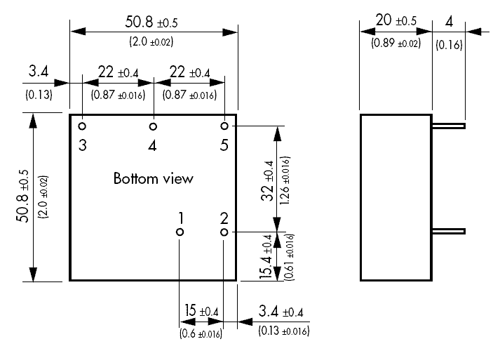

Габаритный чертеж источников питания серии  TPM 5 Вт
