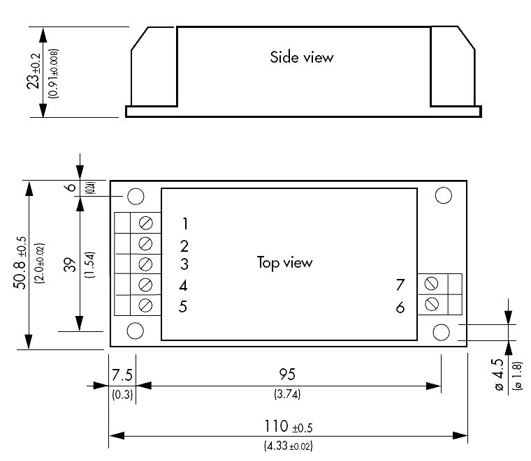

Габаритный чертеж источников питания серии  TPM-C 10-15 Вт
