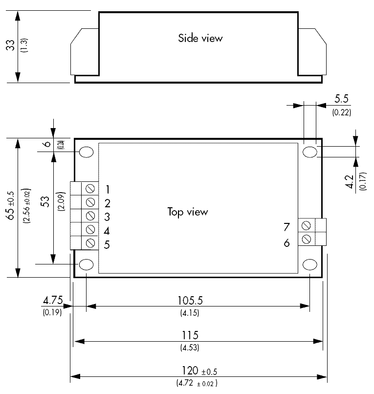

Габаритный чертеж источников питания серии  TPM-C 30-40 Вт
