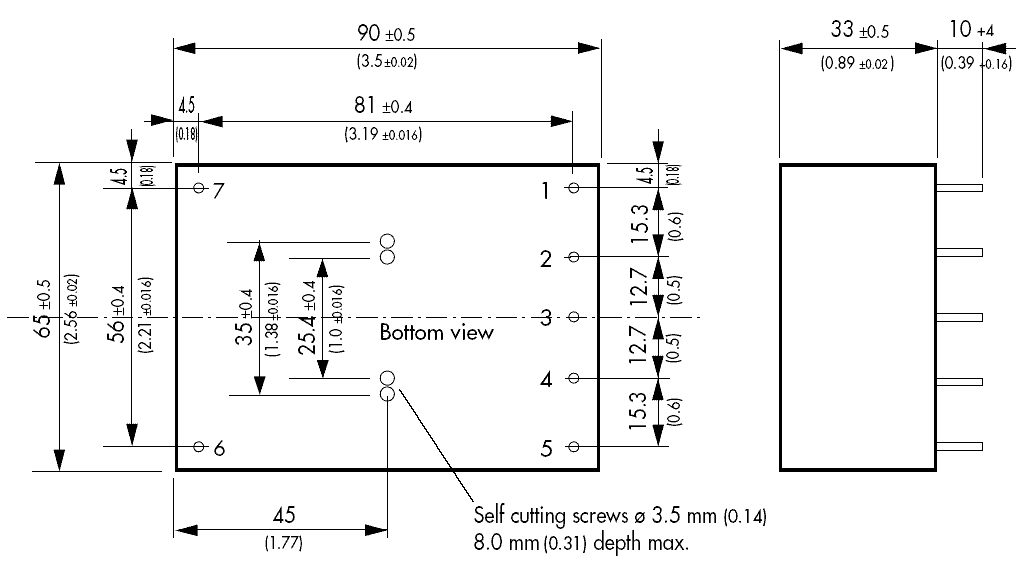

Габаритный чертеж источников питания серии  TPM 30-40 Вт
