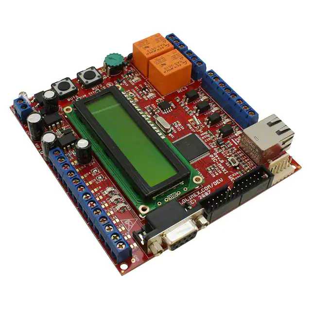

PIC-MAXI-WEB – отладочная плата аппаратного веб-сервера на базе микроконтроллера PIC18F67J60 производства Microchip.

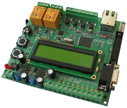

Плата идеально подходит для разработки промышленных приложений, дистанционного контроля процессов, телеметрии и систем безопасности.
Отличительные особенности:
  • установленный микроконтроллер PIC18F67J60;
  • 1 Mбит памяти на плате для размещения веб-страниц;
  • разъем ICSP/ICD для программирования с помощью PIC-PG1,PIC-PG2, PIC-PG3 или PIC-MCP и отладки с использованием эмуляторов PIC-ICD1, PIC-ICD2, PIC-ICD2-TINY;
  • периферия пользователя: две кнопки, два силовых реле, четыре оптоизолированных дискретных входа, датчик температуры на плате, потенциометр, двенадцать аналоговых входов на клеммнике под винт;
  • порт RS-232 с разъемом;
  • ЖКИ 16×2 с подсветкой;
  • все свободные выводы микроконтроллера доступны на соединителе "EXT";
  • веб-сервер и TCP-IP стек на базе «Microchips open source TCP-IP stack»;
  • универсальное питание +9-25 В или 7-18 В;
  • размеры 120 × 108 мм.

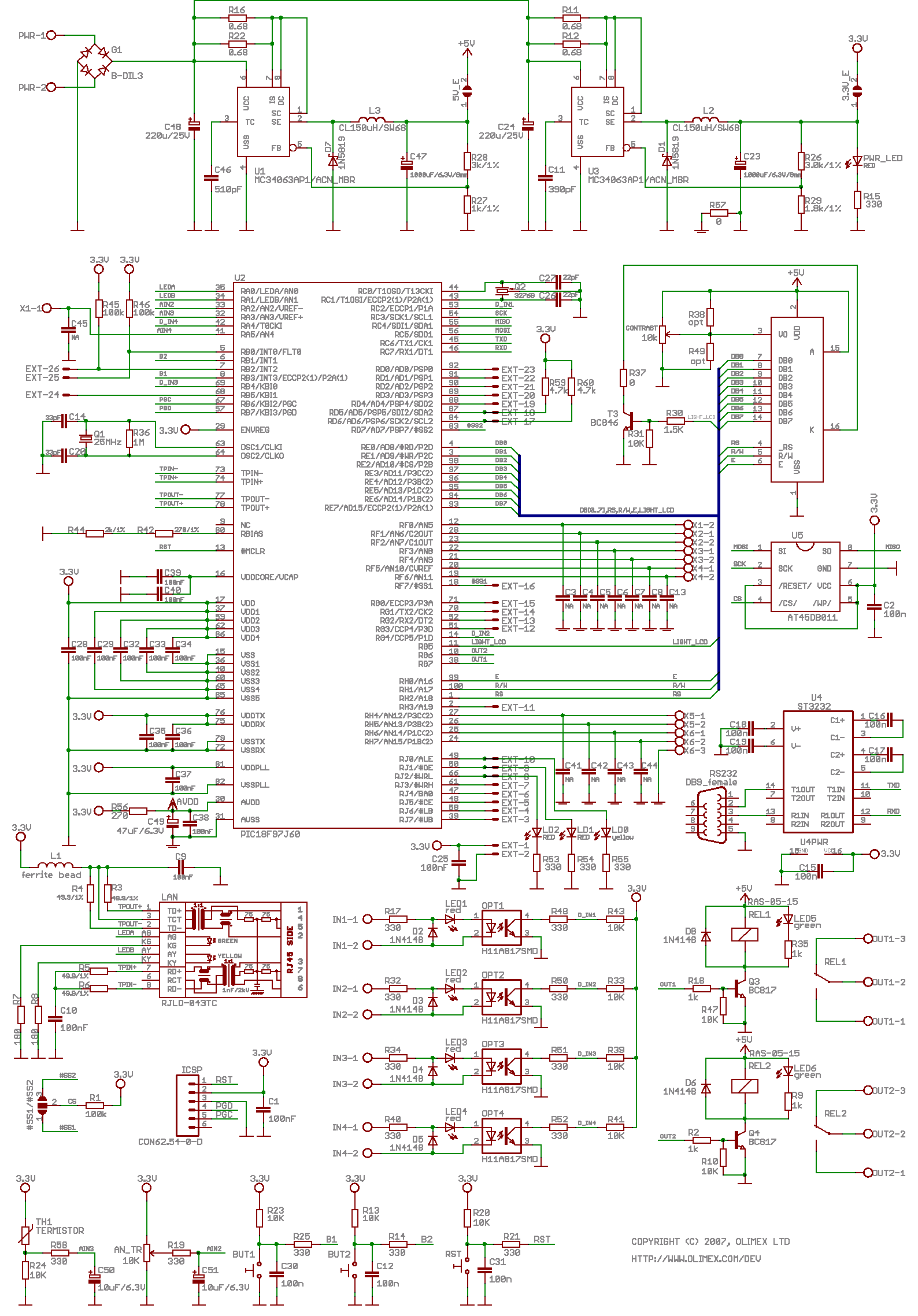

Принципиальная схема отладочной платы
Принципиальная схема Olimex PIC-MAXI-WEB
