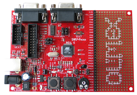

Плата позволяет разработчику загружать через порт RS-232 пользовательскую программу, подключать внешний JTAG-эмулятор. На плате установлены все необходимые для быстрого старта компоненты.
Отличительные особенности:
  • установленный микроконтроллер AT91SAM7S64
    • ARM7TDMI-S™ 16/32 бит
    • 64 КБ Flash-памяти программ, 16 КБ ОЗУ
    • USB 2.0
    • часы реального времени
    • 10-битный АЦП 384kspsЦАП
    • 2 порта UART, I2C (TWI), SPI
    • три 32-битных таймера, SSC, DMA, ШИМ (четыре выхода), сторожевой таймер
    • 5 В совместимые входы/выходы, работоспособность до 60 МГц (встроенный PLL)
  • установленный 12 МГц кварцевый резонатор;
  • JTAG-коннектор 2×10 пин, ARM-JTAG (Wiggler) совместимый;
  • держатель карт MMC/SD;
  • два порта RS-232;
  • светодиод состояния;
  • кнопка "СБРОС";
  • USB интерфейс;
  • две пользовательские кнопки;
  • два пользовательских светодиода;
  • часовой резонатор;
  • разъем для периферийных модулей OLIMEX: MP3, RF2.4Ghz, RFID;
  • напряжение питания 6.0 В DC / 4.5 В AC;
  • термистор, подключенный к АЦП;
  • разъем для внешнего источника питания;
  • установленный регулятор на 3.3 В с выходным током до 800 мА;
  • коннекторы, напрямую подключенные к выводам микроконтроллера;
  • 4-е крепежных отверстия;
  • макетная область;
  • размеры: 120 × 80 мм.
