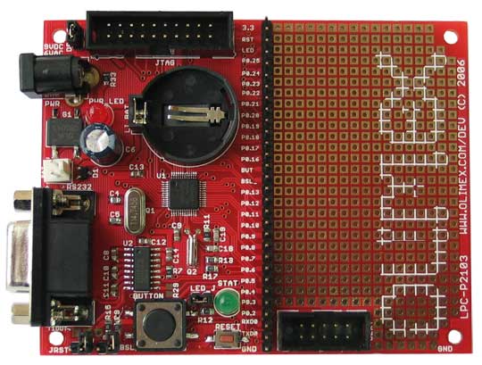

Макетная плата Olimex LPC-P2103
LPC-P2103 – макетная плата для разработки на базе ARM-микроконтроллера LPC2103.

Отличительные особенности:
  • установленный микроконтроллер LPC2103FBD48
    • ARM7TDMI-S 16/32бит
    • 32 КБайт Flash-памяти программ, 8 КБайт ОЗУ
    • часы реального времени
    • 2 порта UART, 2 порта I2C, SPI
    • пять 32-битных таймеров, ШИМ, сторожевой таймер
    • АЦП 8 каналов по 10 бит
    • 5 В совместимые входывыходы, работоспособность до 70МГц (встроенный PLL)
  • установленный 14.7456 МГц кварцевый резонатор (4×PLL= 58.9824 МГц CPU clock);
  • резонатор часов РВ 32768 Гц;
  • JTAG-коннектор 2×10пин, ARM-JTAG (Wiggler) совместимый;
  • RS232 драйвер и порт;
  • светодиод состояния;
  • кнопка «СБРОС»;
  • пользовательская кнопка;
  • джамперы включения загрузки, отладки;
  • напряжение питания 6.0 В AC или +9.0 В DC;
  • батарейное питание часов РВ;
  • разъем для внешнего источника питания;
  • установленные регуляторы на 1.8 В и 3.3 В с выходным током до 800 мА;
  • коннектор, напрямую подключенный к выводам микроконтроллера;
  • макетная область с шиной питания +3.3 В;
  • 4 крепежных отверстия;
  • размеры:100 × 80 мм.
