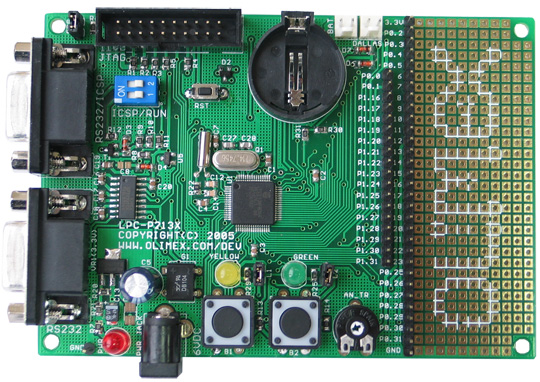

Плата позволяет разработчику загружать через порт RS-232 пользовательскую программу, подключать внешний JTAG-эмулятор. На плате установлены все необходимые для быстрого старта компоненты.
Особенности отладочной платы:
  • установленный микроконтроллер LPC2138:
    • ARM7TDMI-S™ 16/32 бит
    • 512 КБайт Flash-памяти программ, 32 КБайт ОЗУ
    • часы реального времени
    • 8-канальный 10-битный АЦП
    • 2 порта UART, I2C, SPI
    • два 32-битных таймера, 8 каналов захвата/хранения
    • ШИМ (6 выходов), сторожевой таймер
    • 5 В совместимые входы/выходы, работоспособность до 60 МГц (встроенный PLL);
  • установленный 14.7456 МГц кварцевый резонатор;
  • JTAG-коннектор 2×10 пин, ARM-JTAG (Wiggler) совместимый;
  • два порта RS-232;
  • светодиод состояния;
  • кнопка "СБРОС";
  • две пользовательские кнопки;
  • два пользовательских светодиода;
  • BSL джампер включения загрузки;
  • DBG джампер включения отладки по JTAG;
  • JRST джампер включения внешнего сброса;
  • часовой резонатор;
  • коннектор для литиевой батарейки типа CR2032;
  • напряжение питания 6.0 В AC/DC;
  • разъем для внешнего источника питания;
  • установленный регулятор на 3.3 В с выходным током до 800 мА;
  • коннекторы, напрямую подключенные к выводам микроконтроллера;
  • 4-е крепежных отверстия;
  • размеры: 76 × 55 мм.

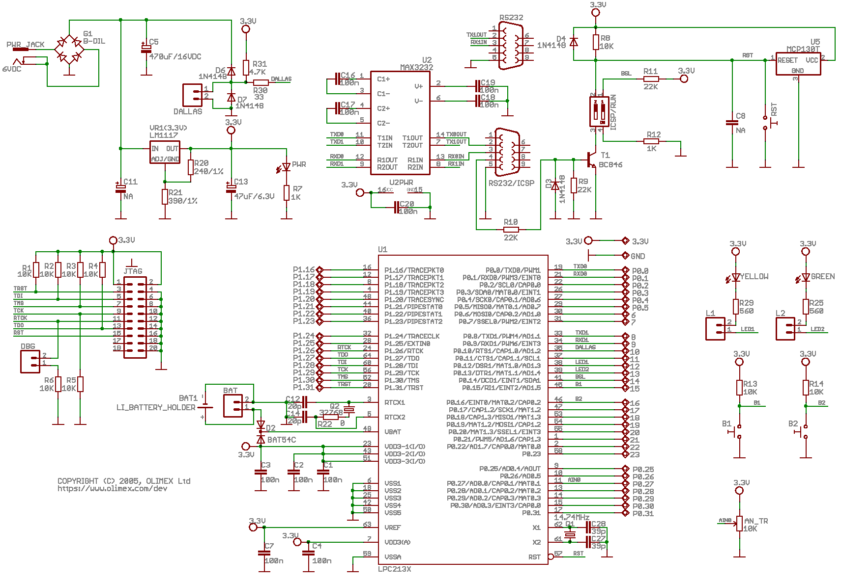

Принципиальная схема отладочной платы
Olimex LPC-P2138
Кликните для увеличения
