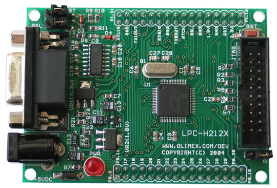

Особенности макетной платы:
  • Установленный микроконтроллер LPC2129
    • 16/32 бит, 256 KБайт Flash-памяти программ, 16 КБайт ОЗУ
    • часы реального времени
    • 4-е 10-ти битных АЦП
    • 2 порта UART, I2C, SPI, 2 порта CAN
    • два 32-х битных таймера, семь каналов захватахранения, ШИМ (шесть выходов)
    • 5 В совместимые входывыходы, работоспособность до 60 МГц (встроенный PLL).
  • Установленный 10 МГц кварцевый резонатор
  • JTAG-коннектор 2×10 пин, ARM-JTAG (Wiggler) совместимый
  • RS232 драйвер и порт
  • Светодиод состояния
  • Кнопка "СБРОС"
  • BSL джампер включения загрузки
  • DBG джампер включения отладки по JTAG
  • JRST джампер включения внешнего сброса
  • Напряжение питания +5.0 В
  • Разъем для внешнего источника питания
  • Установленные регуляторы на 1.8 В и 3.3 В с выходным током до 800 мА
  • Коннекторы, напрямую подключенные к выводам микроконтроллера
  • Макетная область с шиной питания +3.3 В
  • 4-е крепежных отверстия
  • Размеры: 76 × 55 мм

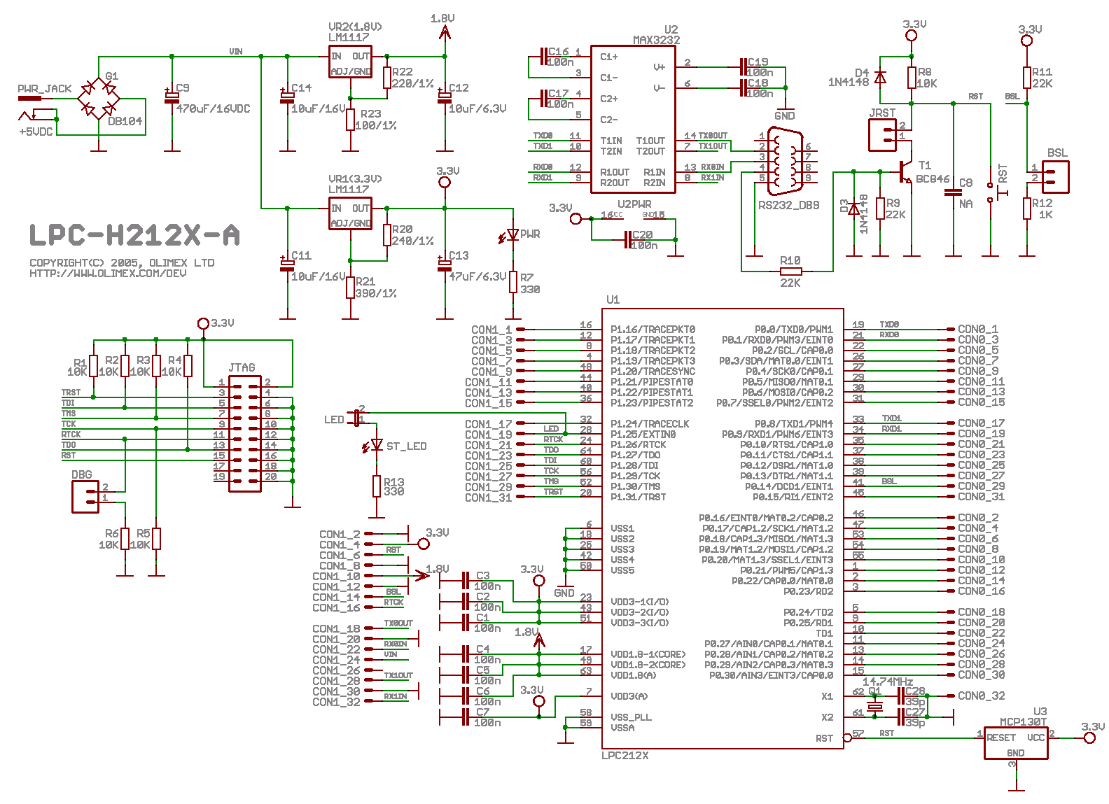

Принципиальная схема отладочной платы
Olimex LPC-H2124
Кликните для увеличения
