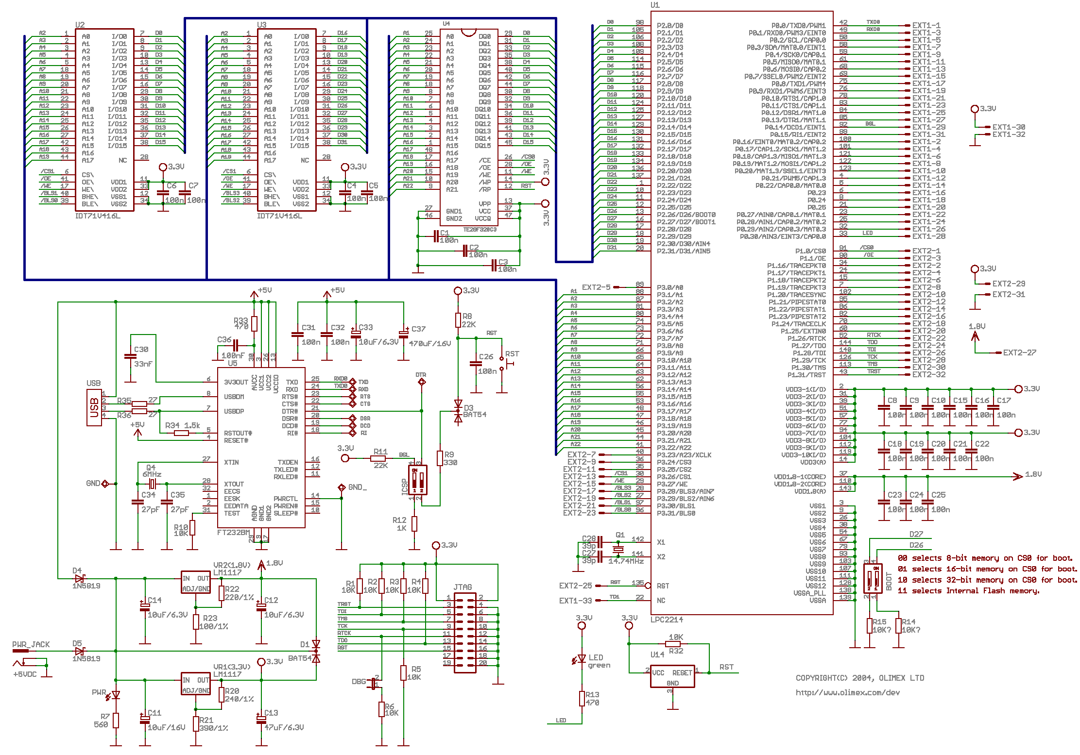

Принципиальная схема макетной платы
Olimex LPC-H2294
