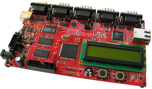

Отличительные особенности платы:
  • установленный микроконтроллер LPC2294FBD144
    • 16/32 бит, 256 КБайт Flash-памяти программ, внешняя шина памяти, 16 КБайт ОЗУ
    • часы реального времени
    • четыре 10-ти битных АЦП
    • четыре порта CAN, два порта UART, I2C, SPI
    • два 32-х битных таймера, семь каналов захвата/хранения, ШИМ (шесть выходов)
    • сторожевой таймер
    • 5 В совместимые входы/выходы, работоспособность до 60 МГц (встроенный PLL);
  • Ethernet контроллер DM9000EP;
  • интерфейс LAN + RJ45 коннектор;
  • светодиоды состояния LAN;
  • ЖКИ 16×2 с подсветкой;
  • держатель карт MMC/SD;
  • потенциометр, подключенный ко входу АЦП;
  • USB - RS-232 конвертер на FT232BM;
  • внешнее установленное ОЗУ 1 МБайт 12нс;
  • внешняя F lash память 4 МБайт 55нс;
  • JTAG-коннектор 2×10 пин, ARM-JTAG (Wiggler) совместимый;
  • джампер включения загрузки;
  • джампер включения JTAG порта;
  • 2-е пользовательские кнопки;
  • кварцевый резонатор 14.456 МГц;
  • штыревой коннектор, подключенный к выводам микроконтроллера;
  • разъем для внешнего источника питания.

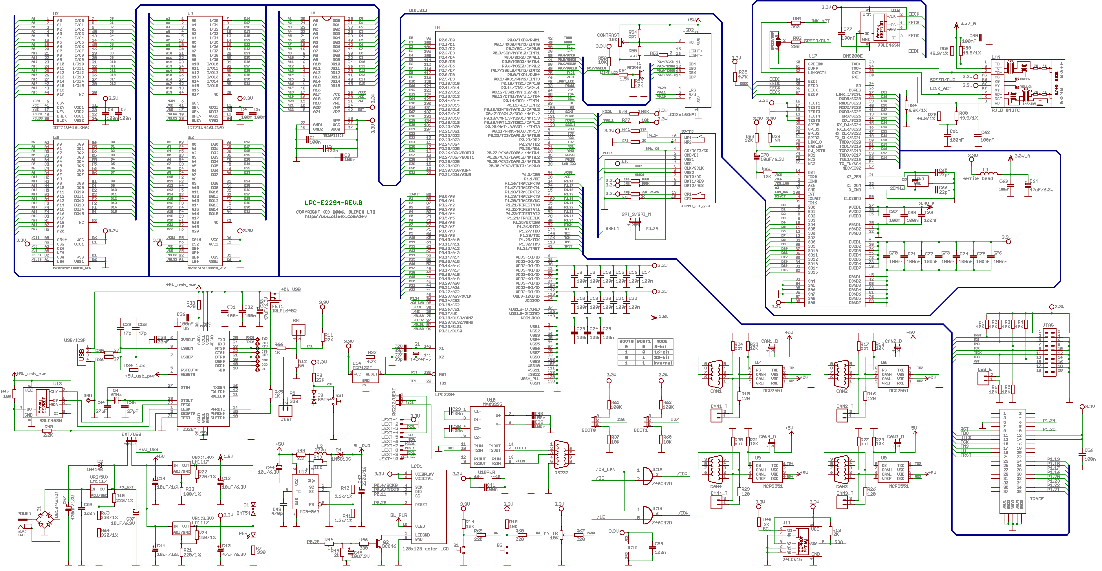

Принципиальная схема отладочной платы
Olimex LPC-E2294-1MB Rev.</p><p>B
Кликните для увеличения
