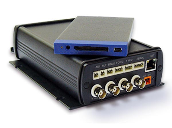

Сетевой видео-аудио сервер "ОКО-Архив 4Net" - это автономный прибор, предназначенный для долговременной записи видео и звука с последующим просмотром, а так же текущего видео и аудио наблюдения через локальную сеть или сеть Интернет.
В настоящее время выпускается 3 модели прибора:
  • "ОКО-Архив I 4Net"
  • "ОКО-Архив II 4Net"
  • "ОКО-Архив III 4Net"
которые отличаются скоростью видеозаписи и объемом жесткого диска.
Сетевой видео-аудиорегистратор Децима ОКО-Архив 4Net

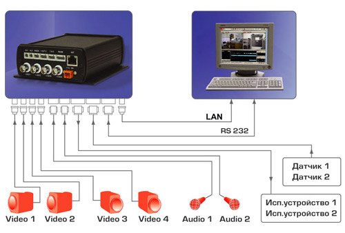

Прибор записывает и передает видеоизображение с 4 телекамер и звук с 2 аудиоисточников на компьютер пользователя через локальную сеть или сеть Интернет.

Для автоматического включения записи в приборе, кроме встроенных детекторов движения и аудио-активности, можно использовать внешние датчики, подключаемые к клеммам "IN" прибора. К клеммам "OUT" можно подключить исполнительные устройства (например, сирены или световую сигнализацию), которые включатся автоматически при срабатывании встроенных детекторов или внешних датчиков, что позволит поднять тревогу на самом объекте.
Для настройки режимов работы, прибор подключается к сетевой карте или СОМ порту компьютера с помощью специальных кабелей поставляемых в комплекте. Все настройки, ранее сделанные записи на жестком диске и ход встроенных часов сохраняются при отключении электропитания прибора.
