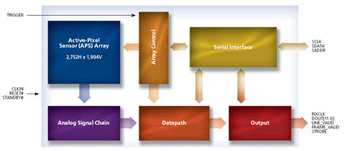

Компания Micron расширила линейку CMOS сенсоров, предназначенных для применения в цифровых фото и видеокамерах, поддерживающих стандарт HD-видео. Сенсор MT9P041 с оптическим форматом 1/2,5 дюйма позволяет захватывать изображения с HD-разрешением (1280 x 720) со скоростью 60 кадров в секунду с прогрессивной развёрткой. Основные характеристики, такие как применение CMOS технологии с размером пикселей 2,2 микрометра, малые размеры, малая потребляемая мощность при высокой производительности и лёгкость применения позволят массово применять данный продукт в видеокамерах совместимых со стандартом HD (видео высокой четкости). Немаловажным плюсом данного сенсора является применение запатентованной фирмой Micron технологии DigitalClarity.

Технические характеристики:
  • Размер пикселя 2,2 x 2,2 микрометра;
  • Формат матрицы 2592 x 1944 пикселя;
  • Размер рабочего окна 5,7 x 4,28 миллиметра;
  • Цветовой фильтр RGB Bayer;
  • Частота кадров
    • 15 кадров в секунду при полном разрешении;
    • кадров в секунду при разрешении 1920 x 1080;
    • 30 кадров в секунду при разрешении 1280 x 720 с binning;
  • Режим развёртки - прогрессивная;
  • Затвор электронный (ERS) c функцией Global Reset Release;
  • Время экспозиции 10 микросекунд до 32 секунд, неограниченный (bulb от внешнего таймера или при одиночном снимке);
  • Частота тактирования 96 мегагерц;
  • Скорость передачи до 96 миллионов пикселей в секунду;
  • Управляемые характеристики усиление, частота кадров, время экспозиции, горизонтальное и вертикальное бланкирование, зеркальное отображение;
  • АЦП встроенный в чип, 12 разрядный;
  • Регулировка усиления аналоговая 8 шагов (шаг 0,25) цифровая 16 (шаг 0,125);
  • Динамический диапазон 70 децибел;
  • Чувствительность 1,4 вольт за люкс в секунду (550 nm);
  • Отношение сигнал-шум 38 децибел;
  • Напряжение питания
    • Аналоговых цепей 2,6-3,1 вольт (номинальное 2,8);
    • Цифровых цепей 1,7-1,9 вольт (номинальное 1,8);
    • Сигналов ввода-вывода 1,8-3,1 вольт;
  • Потребляемая мощность 381 милливатт при полном разрешении;
  • Рабочий диапазон температур от -30 до +70 градусов Цельсия
