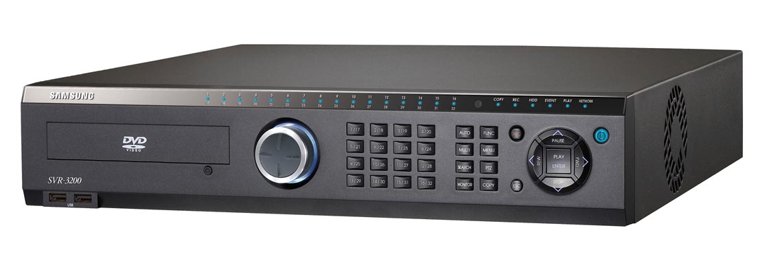

Видеорегистратор Samsung SVR-3200
| Производитель | Samsung |
| Серия | SVR |
| Модель | SVR-3200 |
4/9/16/32-канальные триплексные цифровые видеорегистраторы
Основные особенности видеорегистраторов серии SVR:
- Алгоритм сжатия MPEG-4
 - Поточный режим для MPEG-4/JPEG
 - Два порта USB на передней панели для подключения устройств резервного копирования и мыши
 - Пишущий DVD в стандартном комплекте поставки (кроме SVR-480 и SVR-945)
 - Поддержка транзакций к банкоматам и POS-терминалам
 - Мощная стандартная поддержка CMS (SNM-128S/P)
 - Удобное управление с помощью пульта ДУ и мыши
 - Многоязычное экранное меню
 - Функции поиска по пиктограмме, календарю, закладке
 - Встроенный веб-сервер
 - Интерфейсы RS-232C, RS-485/422
 - Многопротокольная поддержка PTZ
Дополнительную информацию по видеорегистраторам серии SVR можно найти в этой статье.
 Технические характеристики видеорегистраторов серии SVR
 Параметры Значения SVR-3200 SVR-1680C SVR-1660C SVR-1645 SVR-960C SVR-945 SVR-480 Отображение Видео Входы 32 композитных 16 композитных 9 композитных 4 композитных Разрешение NTSC: 704×480 Просмотр в Скорость NTSC: 960 к/с NTSC: 480 к/с NTSC: 270 к/с NTSC: 120 к/с Разрешение NTSC: 704×480 Мультиэкранный 1/4/9/10/16 1/4/9 1/4 Характеристики Алгоритм сжатия MPEG-4 Запись Максимальная NTSC: NTSC: NTSC: NTSC: NTSC: Режимы Ручной, по расписанию, по событию, по тревоге Циклическая Непрерывная Предтревога До 5 с Посттревога До 60 с Поиск и Режимы поиска По дате/времени, по событию, по календарю, по пиктограмме, по закладке Функции Вперед, назад, покадровый просмотр Вперед, назад, покадровый просмотр Сеть Скорость До 16 МГц До 9 МГц Управление Автоматическое Многопоточность MPEG-4 (два потока)/JPEG MPEG-4/JPEG Максимальное 10 одновременно Протоколы TCP/IP, DHCP, DNS, DDNS, HTTP, ARP, ICMP и NTP Контроль Управляющее ПО (SNM-128S/P), встроенный веб-сервер Архивация Максимальный  До 16 ТБ при использовании До 8 ТБ при использовании Внутренний HDD До  4-х SATA HDD До  2-х SATA HDD Внешний HDD До двух отсеков расширения До одного отсека расширения Пишущий DVD DVD-R/CD-R нет USB 2 внешних порта USB Формат файлов BMP, AVI, собственный формат /JPEG Защита Защита паролем 10 на уровне пользователя Аутентификация Водяными знаками Интерфейсы Мониторы VGA Аналоговый RGB, разрешение 800×600,1024×768,1280×1024 Основной BNC, 1 В п-п, 75 Ом, мультиэкранный, меню, воспроизведение Тревожный 3 BNC, 1 В п-п, 75 Ом, BNC, 1 В п-п, 75 Ом, меню Сквозные выходы нет 16 композитных 9 композитных 4 композитных Аудио Входы 16 каналов, 30 ком 9 каналов, 30 ком нет Выходы 1 канал, 100 ком Алгоритм сжатия ADPCM Частота 16 кГц Тревога Входы 16, НР/НЗ 9, НР/НЗ 4, НР/НЗ Выходы 4 релейных, 2 релейных, Дистанционное Уведомление по e-mail Порты Ethernet RJ-45 10/100 Base-T Последовательный RS-232C Интерфейс RS-485/422 RS-485 Через коаксиальный кабель (SVR-1680C/1660C/960C) PTZ клавиатура RS-485, максимальное напряжение ±12 В USB USB 2.0 eSATA 2 внешних порта SATA 1 внешний порт SATA Поддержка Банкомат/POS-терминал, мышь, контроллер дистанционного управления Протоколы Поддерживаемые Samsung Techwin, Pelco D, Pelco P, Pelco Coaxitron, Panasonic, Bosch, SEC Общие Электрические Напряжение 100…240 В AC ±10%, 50/60 Гц, автоматический выбор Потребляемая Не более 66 Вт (с одним HDD) Не более 66 Вт (с одним HDD) Условия Температура +5 °C…+40 °C Влажность 0%...60% RH Механические Габариты (мм) 445×88×412 300×88×332 350×88×401 Вес ~11 кг ~8.6 кг ~5 кг ~5.6 кг Дополнительные Для монтажа одного устройства в стойку 19”
