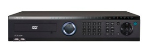

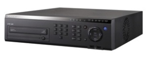

Компания Samsung Techwin производит наиболее широкую и полную линейку цифровых видеорегистраторов для создания профессиональных систем видеонаблюдения.
Модельный ряд регистраторов Samsung Techwin серии SVR – это 12 устройств, обеспечивающие запись 4-х (SVR-450, SVR-480), 9-ти (SVR-940, SVR-945, SVR-960(C)), 16-ти (SVR-1645, SVR-1660(C), SVR-1680(C)) или 32-х (SVR-3200) телекамер одновременно со звуком от микрофонов или других источников аудио сигнала.
