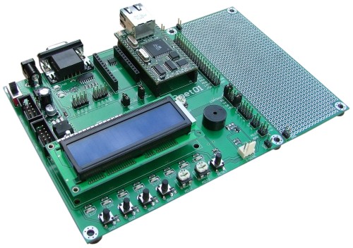

Оценочная плата Propox EVBNET01
EVBNET01 – оценочная плата для минимодулей MMnet01/101, которая позволяет реализовать и в сжатые сроки испытать любую аппаратную конфигурацию.
Поэтому, плата была разработана в качестве метода доступа пользователя ко всем терминалам модуля, доступным на его выводах. Встроенная периферия значительно расширяет функциональность модуля. Кроме того, плата содержит большую макетную область для установки элементов, не предусмотренных базовой конфигурацией. Питание платы осуществляется через встроенный стабилизатор.
С платой поставляется также пакет исходных кодов ОС Nut/OS и демонстрационное ПО стека протоколов TCP/IP.
Плата с модулем MMnet01/101 также является интересным решением для применения в лабораторных и учебных целях.
Отличительные особенности:
  • разъем для модуля MMnet01/101;
  • доступ ко всем выводам модуля MMnet01/101 и периферии;
  • встроенный вторичный источник питания;
  • выключатель питания;
  • порт USB;
  • порт RS-232;
  • порт 1-Wire;
  • порт внутрисхемного программирования ISP;
  • отладочный порт JTAG;
  • порт ЖК индикатора 2х16;
  • 8 пользовательских светодиодов;
  • 4 пользовательские кнопки;
  • 2 потенциометра;
  • зуммер;
  • макетная область.
