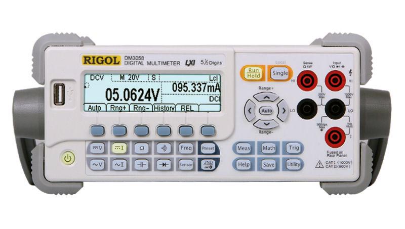

  • Разрешение 5½ разрядов (240,000 отсчетов)
  • Скорость измерений 120 выб./с
  • Накопление погрешности измерения постоянного напряжения не более 0.015% в год
  • ЖК дисплей 256×64 точек с поддержкой многоэкранного режима и экранного меню
  • Набор команд управления соответствует спецификации SCPI
  • Интерфейсы:
    • GPIB,
    • LAN,
    • RS-232,
    • USB хост
    • USB устройство
  • Питание 100/240 В ±20%, 45…65 Гц, 20 Вт макс.
  • Габариты 107 × 232 × 291 мм
  • Вес 2.5 кг

Постоянное напряжение
200 мВ … 1000 В
0.015 + 0.003
Постоянный ток
200 мкА … 10 А
0.020 + 0.005
Переменное напряжение
(с.к.з.)
200 мВ … 750 В
20 Гц … 100 кГц
0.20 + 0.05
Переменный ток
(с.к.з.)
20 мА … 10 А
20 Гц … 10 кГц
0.30 + 0.06
Сопротивление
(измерение по
2-х и 4-х проводной схеме)
200 Ом … 100 МОм
0.020 + 0.003
Емкость
2 нФ … 10000 мкФ
1.0 + 0.5
Проверка диодов
2.4 В
1 мА
0.05 + 0.01
Частота и период
200 мВ … 750 В
10 Гц … 1 МГц
0.01 + 0.003
20 мА … 10 А
10 Гц … 100 кГц
0.01 + 0.003
Прозвонка цепей
2 кОм
1 мА
0.05 + 0.01
Математические вычисления
Разбраковка «Годен»/«Негоден», стандартное отклонение, гистограммы,
относительные измерения, коррекция нуля, Мин./Макс./Средн., dBm, dB
Прочие функции
Память на 10 настроек, 10 установок датчиков и 10 измерений
Вход внешнего запуска
Удержание показаний
Однократный запуск
Характеристики дисплея
Многоэкранный режим, экранное меню, многоязычная помощь,
отображение формы сигнала
