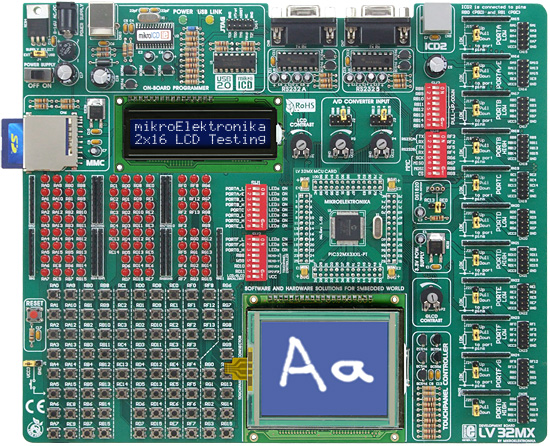

Отладочная плата mikroElektronika ME-LV-32MX
ME-LV-32MX – отладочная плата компании mikroElektronika на базе микроконтроллера PIC32MX360F256L с ядром MIPS32, которое сочетает в себе высокую производительность при скромном энергопотреблении и быструю реакцию на прерывания.
Элитан
ME-LV-32MX-V6(360F256L-CARD1 307 ₽
Ядро MIPS32 M4K достигает производительности 1.5 DMIPS/МГц и имеет в своем составе 5-уровневый конвейер, а также аппаратную поддержку функции умножения с накоплением.
К отличительным особенностям относятся установленный на плате программатор и необходимое количество периферии.
Отличительные особенности:
  • микроконтроллер PIC32MX360F256L с ядром MIPS32;
  • интегрированный на плату программатор с USB 2.0;
  • слот для карт памяти MMC/SD;
  • внешнее питание или питание от USB;
  • сокет для датчика температуры DS1820;
  • возможность подключения дисплея ME-GLCD 128×64 (287988) или ME-LCD 2×16 (287987);
  • 2 потенциометра;
  • 85 пользовательских кнопок;
  • 85 светодиодов;
  • цепь сброса.
